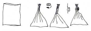

ALDI-Ortlieb: Das Einknoten in Plastebeutel als wasserdichte Aufbewahrung

Stoßunempfindliche, sperrige Sachen, zum Beispiel trockene Wechselklamotten oder das Frühstück, kann man in Plastiktüten wasserdicht einknoten (Abbildung ALDI-Ortlieb). Zwei Lagen übereinander halten auch in extremen Situationen dicht. Zur Not läßt sich auf diese Weise auch mal der Koffer mit der Akkubohrmaschine durchs Wasser befördern. Auch Ortlieb-Säcke (siehe Rucksack, wieder Globetrotter Ausrüstung) eignen sich, sind aber ganz schön teuer.
