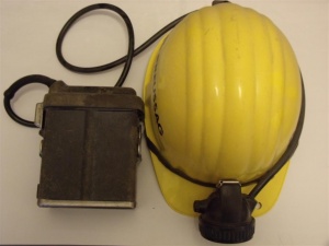

Akkukopflampen aus dem Bergbau
Darunter versteht man die bereits klassischen elektrischen Geleuchte aus dem Bergbau, der bekannten Hersteller CEAG, Friemann & Wolf oder auch Northern Lights. Sie haben einen separat am Gürtel zu tragenden schweren Akku, der zwar äußerst robust, aber in Engstellen behindernd ist. Der Akku ist mit dem am Helm über einen Steckschuh angebrachten Kopfteil über eine Leitung verbunden. Die Leitung ist eine Fangstelle und das empfindlichste Bauteil der Konstruktion. Geladen wird dieser Lampentyp am Kopfteil über eine spezielle Vorrichtung, auf dem das Kopfteil durch Verdrehen aufgesetzt wird. Die Bauteile sind wegen des Explosionsschutzes nur mittels spezieller Werkzeuge (Dreikant, Magnet) zu öffnen. Der Vorteil dieser Lampen liegt darin, dass sie heute wegen großer noch vorhandener Stückzahlen für kleines Geld erworben werden können und zahlreiche Ersatzteile aus Zechenbeständen verfügbar sind. Weiterhin kann man mit etwas handwerklichen Geschick die Glühlampen auf LED-Leuchtmittel umbauen. Durch die vorhandene hohe Akkukapazität (siehe Stromquellen) erhält man dann eine sehr lange Leuchtdauer. Anleitungen hierzu finden sich im Forum der GAG.

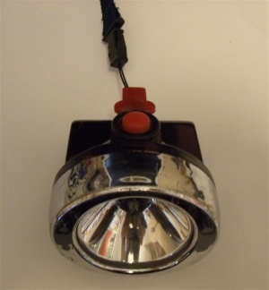

Moderne Kopflampe aus dem Bergbau mit LED-Technik
CEAG & Co. werden im aktiven Bergbau mehr und mehr von kompakten Kopflampen auf LED-Basis verdrängt, die ebenfalls eine Bergbauzulassung (Ex-Schutz) haben. Der Akku ist in den Lampenkopf integriert, das lästige Kabel und der Akkukasten entfallen. Im Unterschied zu den nachfolgenden Stirnlampen aus dem Outdoor-Bereich haben die Bergbaulampen einen Ladestecker für den Einsatz in Mehrfachladestationen und eine Aufnahme für den Helmschuh üblicher Bergbauhelme. Der Anschaffungspreis liegt mit Preisen um 200 € deutlich über den der meisten Stirnlampen, dieses liegt an den Kosten für die Bergbauzulassung bzw. nach ATEX (Ex-Schutz). Einige Hersteller bieten günstigere Versionen ohne Ex-Schutz für Höhlenforscher und den Outdoorbereich an. Die bekannsten Vertreiber sind: KSE Lights in Gevelsberg, KLT Lichttechnik in Hagen oder Durstmüller in Lambach (A).

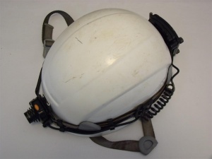

Stirnlampe an einem (Kletter-)Helm.
Diese Lampen findet man in hoher Modellauswahl für Outdoor und Sport auf dem Markt. Halogenlampen spielen wegen der oben genannten Vorteile der LED-Technik nur noch bei wenigen Ausführungen eine Rolle. Das untere Preissegment beginnt bei No-Name-Produkten bereits bei unter 10 €, die dann aber nicht besonders gut verarbeitet und mitunter nicht wasserdicht sind. Als Notgeleucht taugen sie allemal. Dann folgt ein mittelpreisiges Segment von 20 bis zu 150 €, in dem sich auch viele bekanntere Modelle bewegen. Aber auch oberhalb 150 € gibt es noch deutlich Spielraum nach oben.
Der wesentliche Unterschied dieser Stirnlampen zu ihren Bergbaupedanten besteht im fehlenden Ex-Schutz und nicht vorhandener Gruppenladefähigkeit, sowie in einer anderen Art der Befestigung: Die Anbringung am Kopf bzw. in unserem Fall am Helm erfolgt durch eine verstellbare, elastische Bänderung (Helm- oder Kopfspinne). Viele Bergsteigerhelme besitzen daher spezielle Kunststofflaschen zur Arretierung der Helmspinne. Es gibt Bauarten mit integrierten Akku als auch mit einzelnen Akkukästen, die aber auch am Kopf getragen werden. Zum Teil können Standardakkus und redundant Batterien (z.B. AA) eingesetzt werden.
