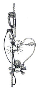

Abbildung 180: Kameradenbergung aus dem Seil nach unten
Der Rest ist einfach. Die Handsteigklemme des Verletzen wird ausgebaut. Das lange Ende der Longe des Verletzen wird in das Zentralglied des Helfers eingehangen, darauf löste der Helfer die Verbindung der kurzen Enden der Longe und hängt sich mit seiner kurzen Longe in das Zentralglied des Verletzen ein. Nunmehr in seiner kurzen Longe sitzend (Abbildung 180 Bild 5)), kann er seine Handsteigklemme ausbauen, den Abseiler lösen und den Verletzen und sich selber abseilen (Abbildung 180 Bild 6)).

aktuell10:31, 26. Jun. 2012Vorschaubild der Version vom 26. Juni 2012, 10:31 Uhr129 × 310 (19 KB)Markscheider (Diskussion | Beiträge)Abbildung 180: Kameradenbergung aus dem Seil nach unten 180.5: Unterhalb der Bruststeigklemme des Verletzten wird ein Abseiler befestigt und festgelegt (Abbildung 180 Bild b)). Im Führungskarabiner wird dabei eine Seilumschlingung als zusätzliche B…
