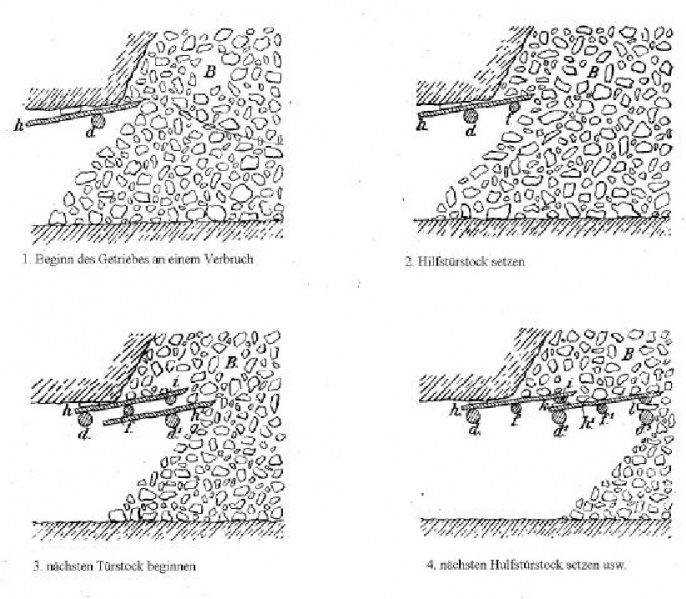

Datei:Abb 085.jpg
Aus Handbuch
Version vom 24. Juni 2012, 16:38 Uhr von Markscheider (Diskussion | Beiträge) (Abbildung 85: Ausführung der Getriebezimmerung Aus [30] Benennung der Bauteile: B) lose Massen; h, h1) Getriebepfähle (vorn abgeschrägte dicke Bretter); d, d1) Haupttürstöcke; f, f1) Hilfstürstöcke; i) Pfändeholz; k) Zwickkeile; l) Pfändekeile…)
(Unterschied) ← Nächstältere Version | Aktuelle Version (Unterschied) | Nächstjüngere Version → (Unterschied)
Wechseln zu: Navigation, Suche
Originaldatei(822 × 718 Pixel, Dateigröße: 719 KB, MIME-Typ: image/jpeg)
Abbildung 85: Ausführung der Getriebezimmerung Aus [30] Benennung der Bauteile: B) lose Massen; h, h1) Getriebepfähle (vorn abgeschrägte dicke Bretter); d, d1) Haupttürstöcke; f, f1) Hilfstürstöcke; i) Pfändeholz; k) Zwickkeile; l) Pfändekeile; Erläuterung zu Technologie im Text
