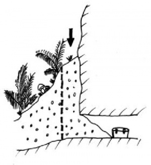

Das Anlegen eines größeren Schürfgrabens mit nachfolgender regelgerechter Getriebezimmerung empfiehlt sich dort, wo ein unter mächtiger Auffüllung verborgenes Mundloch dauerhaft freigelegt werden soll (zum Beispiel Nachnutzung durch Verein, museale Zwecke und so weiter). Will man nur einmal in den Stollen hineinschauen oder hat einen Grund, den Zugang zu verbergen, teuft man einen kleinen Schurfschacht im Knick zwischen flacher Stollenpinge und Hangkante (siehe obere Abbildungen) bis auf den Stollen ab.
Erreicht man mit dem Schurfschacht nicht den Stollen, sondern nur Auffüllung oder Verbruch, so bringt man ihn bis auf die vermeintliche Sohle des Stollens und arbeitet sich von da aus mit Getriebe oder einfacher Zimmerung (Türstöckausbau) in Richtung des Hanges im vermuteten Stollenverlauf vor, bis man den Hohlraum gefunden hat. Es ist eine gute Idee, vor allem wenn man sich der Lage des Mundlochs nicht ganz sicher ist, vom Schurf aus mit einer leichten Peilstange(Baustahl, angespitzt, etwa 1 m) nach dem Hohlraum zu stochern, nicht zuletzt deshalb, weil man beim Öffnen eines Mundlochs oft reichlich Schlamm und Wasser findet. In einem Schurfschacht ist das etwas fatal, denn die Taucherausrüstung gehört eigentlich nicht zum Gezähe eines Befahrers!
