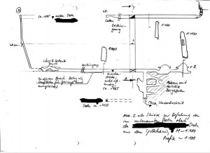

Beispiel für eine Handskizze einer Grube

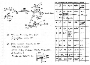

Beispiel für ein Aufmaßblatt und die Skizze des Grubenbaues

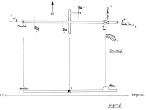

Darstellung im Grund- und Saigerriß 1) Profilspuren und Profile, Blick in Vortriebsrichtung; 2) Streichrichtung eines Ganges mit Fallrichtung und - winkel; 3) geologische Angaben zum Gang: Mineralassoziationen und durchschnittliche Mächtigkeit; 4) Signatur für in und gegen Blickrichtung abgehende Strecke
Die einfachste Variante eines „Aufmaßes“ von Grubenbauen ist die topologisch richtige Handskizze, die die Verbindung der einzelnen Punkte praxisnah darstellt. Eine solche Handskizze ist sehr nützlich, wenn man die Befahrung später anhand von Rissen nachvollzieht und trägt auch in Verbindung mit Gangkarten und der Übertagesituation zur Aufklärung unbekannter Punkte im Verständnis der Befahrung bei. Sie sollte als Minimum an zeichnerischer Darstellung angefertigt werden, wenn von der Grube keine oder nur fehlerhafte oder unvollständige Risse vorliegen.
Die Handskizze kann während der Befahrung oder anschließend aus dem Gedächtnis gezeichnet werden und stellt ohne Anspruch auf Strecken- und Winkeltreue den Verlauf der Baue dar. Eintragungen ergänzen Erwähnenswertes (vor allem Streckenkreuze, Schächte und Gesenke, Überhauen, Abbaue und so weiter, aber auch alles andere, siehe oben). Dabei hält man sich soweitmöglich an die üblichen Signaturen, siehe Signaturen auf bergbaulichen Rissen und bergbauhistorischen Aufnahmen, oder fügt eine Legende der verwendeten Symbole bei. Nimmt man unter Tage wenigstens grobe Kompasspeilungen und Entfernungsschätzungen nach Schrittmaß oder Befahrerlängen (in Kriechstrecken) vor. Wenn man bei mehreren Teilnehmern unabhängige Schätzungen mittelt, erhält man eine für viele Zwecke ausreichende Genauigkeit der Darstellung. Schätzungen müssen jedoch deutlich als solche gekennzeichnet sein, sonst kann das zu fatalen Fehlinterpretationen durch Dritte führen! Ein Beispiel siehe Abbildung Beispiel für eine Handskizze einer Grube.
Bei bedeutenderen, risslich nicht bekannten Objekten kann ein genaueres Aufmaß erforderlich werden, wenn man etwa Schächte über Tage lokalisieren will oder prüft, ob zwei Strecken eventuell nur durch einen kurzen Verbruch getrennt sein könnten. Der umgekehrte Fall wäre denkbar, wenn man anhand historisch belegter Entfernungsangaben Besonderheiten wie Markscheiden, Tafeln oder Ähnliches finden möchte und dazu buddeln muß. Eine solche weitergehende „Vermessung“ (Markscheider und Geodäten verzeihen diesen Begriff an dieser Stelle bitte) wird der Befahrer meist mit Kompass und Bandmaß vornehmen. Man zerlegt dazu die Strecken in gerade Teilstrecken, das heißt in Teilstrecken, in denen das Bandmaß gerade liegt und bei denen nirgends der Stoß einen Winkel im Bandmaß verursacht. Mit dem Kompaß wird die Richtung und mit dem Bandmaß die Streckenlänge bestimmt und beide Werte in eine schematische Darstellung der aufgenommenen Baue mit der entsprechenden Teilstreckennummerierung eingetragen (Anfangs- und Endpunktbezeichnung oder fortlaufende Nummer, der Anfangs- und Endpunkte eindeutig zugeordnet sind).
Es ist sinnvoll, die Endpunkte jeder Teilstrecke dauerhaft zu markieren und zu beschriften, wie das seit Wismutzeiten im Obergebirge gute Sitte ist (kleines Plastekärtchen mit wasserfestem Filzstift mit der Meßpunktbezeichnung beschriften und an den Stoß nageln). Einmal dienen diese Tafeln späteren Befahrern zur Orientierung, und zweitens kann bei festgestellten Meßfehlern später ein kurzes Stück Strecke eindeutig nachgemessen werden, anstatt komplett einige hundert Meter zum zweiten Mal aufzunehmen. Zu Hause wird danach die zeichnerische Darstellung angefertigt.
Messfehler (das sind in der Meßmethode begründete Genauigkeitsgrenzen und keine markscheiderischen Fehlleistungen – siehe unten) entstehen bei der Vermessung mit Kompass und Bandmaß in der Länge durch die Dehnung des Bandmaßes und dessen Auflage auf der unebenen Sohle. Man mißt immer zu lange Strecken, ein typisches Beispiel für einen systematischen Fehler. Ablesefehler und Ungenauigkeiten auch bei der Richtungsbestimmung kommen dazu. Der höhenmäßige Verlauf einer Strecke ist auf diese Weise gleichfalls nicht bestimmbar. Das ist meist auch nicht nötig, da die Gefälle auf einem Stolln oder einer Strecke zwischen nur etwa 0,3 % bei neueren Bauen und maximal 5% bei ganz alten Stölln schwanken (Ausnahmen gibt es zum Beispiel an Durchschlägen oder gezielt gewählten exteremen Steigungen zur Überwindung von Höhendifferenzen). Das Gefälle läßt sich übrigens gut ermitteln, wenn über eine längere Strecke ein durchgehender Wasserspiegel vorhanden ist. Andere Möglichkeiten zur Höhenbestimmung zeigt die Abbildung Möglichkeiten zum Ermitteln von Höhendifferenzen. Vor allem mit der Schlauchwaage läßt es sich sehr gut arbeiten.
Ein Beispiel für aufgenommene Daten gibt die Abbildung Beispiel für ein Aufmaßblatt und die Skizze des Grubenbaues.

Grundlage bergbauhistorischer Arbeiten sind Risse (also Karten mit Urkundencharakter der untertägigen Auffahrungen als Grundrisse und Höhen- oder Saigerrisse, siehe Abbildung Darstellung im Grund- und Saigerriß), Kartenmaterial von über Tage, Skizzen und Aufnahmen während praktischer Forschungsarbeiten und so weiter. Um diese leicht lesbar und für alle verständlich zu halten – auch für die Befahrungstechnik ist das von Interesse – ist es erforderlich, wo möglich die standardisierten Signaturen des Markscheidewesens oder andere, schon allgemein verwendete Signaturen zu benutzen. Diesem Anliegen dient die Zusammenstellung im Artikel Signaturen auf bergbaulichen Rissen und bergbauhistorischen Aufnahmen, die jedoch keinen Anspruch auf Vollständigkeit erhebt. Falls man ergänzende Symbole einführen will, suche man erst in Nachschlagebüchern verwandter Sachgebiet oder auch in anderen Rissen beziehungsweise Aufnahmen, ob eine entsprechende Signatur eventuell schon existiert. Wenn eine Signatur nicht allgemein gebräuchlich ist, wird sie in der Legende verbal erläutert. Bei seltenen Eintragungen ist es meist besser, kein spezielles Symbol einzuführen, sondern direkt zu beschriften. Das kann vorzugsweise direkt lagerichtig im eigentlichen Riß geschehen (günstig für Ausschnittkopien), oder fortlaufend numeriert als Legendeneintrag.
