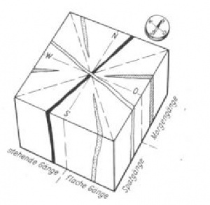

Aus der Bedeutung der Gänge für den Bergbau resultiert auch eine Namensgebung für die Gänge. In Sachsen war zudem die Verknüpfung eines Namens und der Richtungsangabe als Benennung für einen Gang üblich: beim „Christoph Morgengang“ ist „Christoph“ der Name und „Morgengang“ die Richtungsangabe. Weitere Bezeichnungen siehe Abbildung 8. Auch für die Beziehungen zwischen den Gängen, die für deren Erzführung wichtig sein kann, gibt es besondere Bezeichnungen, siehe Abbildung 9.
