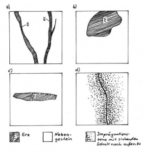

Erzmineralien kommen in gangförmigen und stockförmigen Lagerstätten oder als Imprägnationen des Nebengesteins in unterschiedlich ausgeprägter Verteilung vor. Lagerstätten nutzbarer Gesteine sind an die geologische Struktur des abzubauenden Gesteinskörpers gebunden, so kommt zum Beispiel Kalkstein in bankartigen Schichten (oder Flözen) und Steinsalz in stockförmigen Lagerstätten vor. Eine Übersicht zeigt Abbildung 6.
