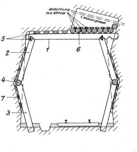

Offener Polygonausbau 1) Kappe; 2) Kopfstempel; 3) Fußstempel; 4) Läufer; 5) Bolzen aus Halbholz; 6) Abrollung (Verzug aus Rundhölzern) bei größeren offenen Hohlräumen, beispielsweise Abbauen; 7) Verzug
Halber Polygonausbau 1) Kappe; 2) Stempel; 3) Kopfstempel; 4) Fußstempel; 5) Läufer; 6) Bolzen aus Halbholz; 7) Abrollung; 8) Verzug)

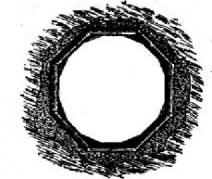

Die historische „Vieleckzimmerung“ als Vorläufer des Polygonausbaus aus: [31]

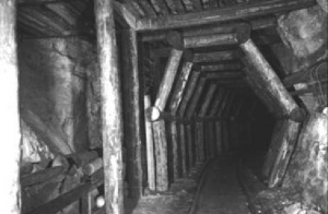

Ausgeführter Polygonausbau Reproduktion aus: [48]
