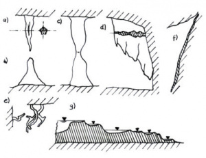

Abbildung 2: Sinterformen a) Stalagtit; b) Stalagmit; c) Stalagnat; d) Sintervorhang; e) Excentriques; f) Beläge; g) Sinterterassen, Becken; weit schraffiert: anstehendes Gestein, eng schraffiert: Sinterquerschnitt

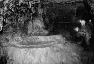

Abbildung 3: Sinterterasse, Wasserstandsmarke

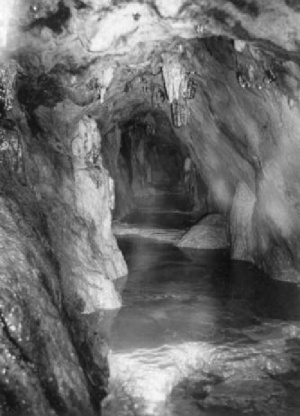

Abbildung 4: stark versinterte Strecke

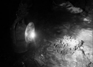

Abbildung 5: Korallenartige Sinterbildung, Kalkwerk Braunsdorf

Mit einer weiteren Spielart kommt der Befahrer oft in Kontakt: Versinterungen. Wie in Tropfsteinhöhlen wird der im Gang oder auch in Mörtel und Beton enthaltene Kalk gelöst, fällt als Calcit oder Aragonit wieder aus und bildet strahlend weiße „Tropfsteine“ und alle anderen Sinterformen oder dem Einfluß der Schwerkraft entzogen scheinende Excentriques, die aussehen wie Kartoffelkeime. In Gewässern, die in Bewegung sind, werden die Mineralausscheidungen ständig umgewälzt, es entstehen „Höhlenperlen“. Neben dem Calciumcarbonat können auch andere Minerale Sinterformen bilden, welche zum Teil sehr viel schneller wachsen als gewöhnliche Tropfsteine. Es handelt sich dabei neben den erwähnten Carbonaten meist um Eisen- oder Mangan-Oxide beziehungsweise -Hydroxide. Häufig anzutreffen sind auch Kupfer- und Zink-Hydroxide, -Carbonate oder –Sulfate sowie Eisen-Sulfate, -Sulfat- Arsenate oder -Arsenate. Ebenfalls oft zu beobachten sind weiße bis graue Sinterbildungen aus Allophan (ein Aluminiumsilikat). Die kupferhaltigen Allophan-Varietät ist hell- bis intensiv blau gefärbt. Andere Sinterbildungen sind seltener.

Verschiedene Sinterformen zeigt Abbildung 2, Beispiel für Sinterbildungen in Gruben Abbildung 3, Abbildung 4 und Abbildung 5.
Die Abbildung 5 stammt übrigens aus dem Kalkwerk Braunsdorf bei Dresden. Dieses Objekt war ein schönes, wenn auch kleines Trainingsobjekt für Befahrungen. Nach einem kurzen Einstiegsschacht landete man auf einem See und konnte mit Schlauchboot oder Neopreneanzug die noch zugänglichen Baue bis kurz unter die Rasensohle befahren und die abgesoffenen Baue erahnen. Natürlich alles illegal. Nach der Wende wurde das Objekt, welches bis dahin ein ungestörtes Biotop darstellte, zur Erdstoffdeponie umgewandelt. Der Baumbewuchs, viele schöne große Buchen, wurde gefällt und – mit eingegraben, kein Gedanke an eine Nutzung des Holzes. Nach und nach wurde der vorhandene Tagebruch aufgefüllt und zur Verwunderung der Leute, die um die Baue darunter wußten, das Gelände noch meterweise mit Erde überschichtet. Es kam dann, wie es kommen mußte – es gab den größten Erdfall in Sachsen seit der Altenberger Pinge (Gemäß Zeitungsberichten war der Frost am Einsturz schuld.). Reinem Glück ist es zu verdanken, daß keiner der Beschäftigten mit im Loch verschwand. Welche Fahrlässigkeit dazu führte, die rißlich sowie bei den Einheimischen und unter Befahrern bekannten Grubenbaue derart zu überbauen, ist nicht überliefert. Hätte man zur damaligen Zeit die Altbergbauforschung in Sachsen legal betreiben können, dann wäre durch die Kontaktaufnahme mit den offiziellen Stellen, die heute ja in solchen Fällen üblich ist, dies so nicht passiert.
