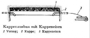

Kappenausbau mit Kappeisen

Will man ein Mundloch dauerhafter und „pflegeleichter” ausbauen, kann man die Türstöcke und den Verzug aus Stahlprofilen herstellen (nützlich: ausgemusterte Leitplanken). Als Kappen und Stempel verwendet man Doppel-T-Träger oder (Feld-)Bahnschienen, je nach dem, wieviel gehalten werden soll. Verbunden werden die Profile mit Winkellaschen und Schweiß- oder Schraubverbindungen. Vor allem bei auftretendem Seitendruck muß auf ordentliche Verbindungen geachtet werden (Scherkraftbeständigkeit der Schraub- oder Schweißverbindung!), im Zweifelsfall rechnet man die Mindestgröße der Verbindungen aus.
Die Abbildungen auf der linken Seite zeigen Möglichkeiten für den Ausbau mit eisernen Türstöcken beziehungsweise überhaupt mit Stahl, Die Abbildungen rechts unter anderem die Kombination von hölzerenen Stempeln mit stählernen Kappen. Wie auch beim Holzausbau achtet man auf richtig in die Sohle eingesetzte Stempel und dicht am Gebirge anliegenden Verzug. Verzinkte Profile halten zwar ewig, sehen aber im Altbergbau - Verzeihung! - zum Kotzen aus. Diese Art Korrosionsschutz verkneift man sich besser zugunsten von unauffälligem Rostschutzanstrich oder man läßt es ganz bleiben, da starkes Stahlprofil sowieso länger gegen Rost beständig ist, als man selbst alt wird.
