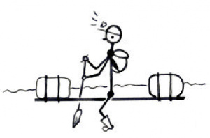

Die nächste Stufe ist der nach seinen Erfinder benannte Maximski (siehe Abbildung), ein kurzes Brett (zum Beispiel alter Ski) mit vorn und hinten angebrachten Schwimmkörpern (Vor allem die Herren entfernen vorher die Bindung des Ski!, Anmerkung des weiblichen Autors). Man setzt sich rittlings drauf, und wenn das Ganze geschickt gemacht ist, liegt der Auftriebsschwerpunkt der Konstruktion sogar oberhalb des Körperschwerpunktes, wodurch man sitzen kann ohne sich seitlich abstützen zu müssen. Das probiert man am besten vorher aus. Dennoch ist der Maximski nur geeignet, wenn man links und rechts an den Stoß langen kann, schon um sich abschieben zu können.
